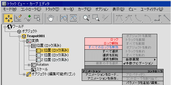

インタフェース: LockedTracksMan
3ds Max 2010 以降で使用可能になった LockedTracksMan コア インタフェースは、アニメーション トラックのロックに関連するプロパティとメソッドを公開しています。
プロパティ:
LockedTracksMan.unLockOverride : bool : Read|Write
[すべてのロックを無効](Override All Locks)オプションの状態を取得/設定します。
true に設定すると、ロックされたトラックのロック状態が一時的に無効になり、値を変更できるようになります。
