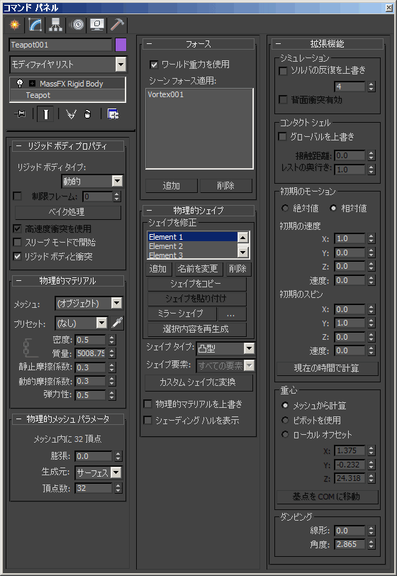

[リジッド ボディ プロパティ](Rigid Body Properties)ロールアウト
プロパティ:
<MassFX_RBody>.type     Integer    default: 1   --  integer; None
[リジッド ボディ タイプ](Rigid Body Type)ドロップダウン リストの状態を取得/設定します。
有効な値は次のとおりです。
1 - ダイナミック (既定値) - リジッド ボディはシミュレーションによってコントロールされます。重力の影響を受け、他のリジッド ボディなどと衝突し、それに反応します。リジッド ボディ メッシュを凹型にすることはできません。
2 - キネマティック - リジッド ボディは定義済み(通常はキーフレーム)のアニメーションによってコントロールされます。ダイナミック リジッド ボディをコントロールできますが、それ以外の場合は物理シミュレーションの影響を受けません。リジッド ボディ メッシュを凹型にすることはできません。
3 - 静止 - リジッド ボディは曲がりません。ダイナミック リジッド ボディと連動できますが、アニメートすることはできません。リジッド ボディ メッシュは凹型にすることができます。
<MassFX_RBody>.switchType     BooleanClass    default: false   --  boolean; None
[有効フレーム](Until Frame)チェックボックスの状態を取得/設定します。true に設定した場合、 .switchTypeAtFrame プロパティで指定した特定のフレームでリジッド ボディのタイプをキネマティックからダイナミックに切り替えることができます。
<MassFX_RBody>.switchTypeAtFrame     Integer    default: 0   --  integer; None
.switchType プロパティが true に設定されている場合にリジッド ボディがキネマティックからダイナミックに切り替えられるフレームを取得/設定します。
<MassFX_RBody>.baked     Integer    default: 0   --  integer; None
[ベイク処理](Bake)/[ベイク解除](Unbake)ボタンの状態を取得/設定します。ベイク処理されている場合、ダイナミック リジッド ボディのアニメーションはキーフレームに変換されます。
有効な値は次のとおりです。
0 - ベイク解除 - このプロパティを 0 に設定すると、リジッド ボディがベイク解除され、ボタンのキャプションが「ベイク処理」に切り替わります。
1 - ベイク処理 - このプロパティを 1 に設定すると、リジッド ボディがベイク処理され、ボタンのキャプションが「ベイク解除」に切り替わります。
<MassFX_RBody>.ContinuousCollisionDetection     BooleanClass    default: false   --  boolean; None
[高速度衝突を使用](Use High Velocity Collisions)オプションの状態を取得/設定します。
true に設定し、[MassFX ワールド](MassFX World)パネルのグローバルな[高速度衝突](High Velocity Collisions)スイッチがオンになっている場合、ダイナミック リジッド ボディは継続的な衝突探知を実行します。
<MassFX_RBody>.SleepAtStart     BooleanClass    default: false   --  boolean; None
[スリープ モードで開始](Start In Sleep Mode)オプションの状態を取得/設定します。
true に設定した場合、ダイナミック リジッド ボディは、シミュレーションの開始時に、グローバル スリープ モード設定を使用してスリープ モードになります。つまり、ダイナミック リジッド ボディは、スリープになっていないリジッド ボディと衝突するまで動きません。
<MassFX_RBody>.CollideWithRigidBodies     BooleanClass    default: true   --  boolean; None
[リジッド ボディと衝突](Collide With Ridig Bodies)オプションの状態を取得/設定します。
true に設定した場合、リジッド ボディは他のリジッド ボディと衝突します。false に設定した場合、リジッド ボディは衝突しません。
[物理的マテリアル](Physical Material)ロールアウト
プロパティ:
<MassFX_RBody>.density     Float    default: 0.5   --  float; None
リジッド ボディの密度を取得/設定します。密度は 1 立方センチメートルあたりのグラムで測定されます。この値を変更すると、オブジェクトの正確な質量がオブジェクトの体積に基づいて自動的に計算されます。
<MassFX_RBody>.mass     Float    default: 1.0   --  float; None
リジッド ボディの質量(キログラム単位)を取得/設定します。
<MassFX_RBody>.staticFriction     Float    default: 0.3   --  float; None
リジッド ボディの物理的マテリアルの静止摩擦値を取得/設定します。
静止摩擦は、2 つのリジッド ボディが互いにスライドを開始する難易度を表します。値 0.0 は摩擦がないことを示し、値 1.0 は完全な摩擦を示します。2 つのリジッド ボディ間の有効な静止摩擦は、両者のリジッド ボディの静止摩擦値の積です。一方のリジット ボディの静止摩擦が 0.0 の場合、もう一方の値がいくつであっても関係ありません。(濡れた氷の上では何でもスライドします。紙やすりでもスライドします)。2 つのオブジェクトがスライドを開始すると、動的摩擦(以下参照)が代わりに適用されます。
<MassFX_RBody>.dynamicFriction     Float    default: 0.3   --  float; None
物理的マテリアルの動的摩擦値を取得/設定します。
動的摩擦は、2 つのリジッド ボディが互いにスライドを継続する難易度を表します。正確には、このパラメータは「キネマティック摩擦係数」と呼ばれます。値 0.0 は摩擦がないことを示し、値 1.0 は完全な摩擦を示します。現実の世界では、この値は静止摩擦より小さくなります。オブジェクトを動かし続けるよりもオブジェクトを動かし始めるほうが難しいからです。静止摩擦に関して、2 つのリジッド ボディ間の係数値は各値の積になります。
<MassFX_RBody>.bounciness     Float    default: 0.5   --  float; None
リジッド ボディの物理的マテリアルの弾力性値を取得/設定します。
この値は、オブジェクトが別のリジッド ボディとぶつかったときにどの程度跳ね返るかをコントロールします。正確には、このパラメータは「反発係数」と呼ばれます。値が 0.0 の場合、バウンドしないことを示します。また、値が 1.0 の場合、オブジェクトが衝突するのと同じように強くバウンドすることを示します。2 つのリジッド ボディ間の有効な弾力性は、両者のリジッド ボディの弾力性値の積です。
メソッド:
<boolean><MassFX_RBody>.SetRBPresetMaterial <integer>materialID
3ds Max 2013 以降で使用可能です。
[物理的シェイプ](Physical Shapes)ロールアウト
プロパティ:
<MassFX_RBody>.meshType     Integer    default: 4   --  integer; None
有効な値は次のとおりです。
1 -
2 - ボックス
3 - カプセル
4 - 凸型(既定値)
5 - 凸型
6 - カスタム
7 - 凹型
<MassFX_RBody>.meshOverrideMaterial     BooleanClass    default: true   --  boolean; None;
このプロパティは、[物理的マテリアルを上書き](Override Physical Mesh)チェックボックスのパラメータによって公開されていますが、使用することはできません。

[フォース](Forces) ロールアウト
プロパティ:
<MassFX_RBody>.EnableGravity     BooleanClass    default: true   --  boolean; None
[重力を使用](Use Gravity)オプションの状態を取得/設定します。
true に設定し、[MassFX ワールド](MassFX World)パネルのグローバルな[重力](Gravity)スイッチがオンになっている場合、ダイナミック リジッド ボディは重力の影響を受けます。
<MassFX_RBody>.forcesList : node array
MassFX リジッド ボディ シミュレーションに関連付けられる Force SpaceWarp オブジェクトの配列を取得/設定します。
append() deleteItem() などの配列演算がサポートされます。
[拡張](Advanced)ロールアウト
プロパティ:
<MassFX_RBody>.EnableAdvancedSettings     Integer    default: 1   --  integer
コントロールの[シミュレーション](Simulation)グループ
プロパティ:
<MassFX_RBody>.SolverIter     BooleanClass    default: false   --  boolean; None
[ソルバの反復を上書き](Override Solver Iterations)チェックボックスの状態を取得/設定します。
False(既定値)に設定すると、グローバル反復カウントが使用されます。
Trueに設定すると、MassFX リジッド ボディ モディファイヤは、 .SolverIterValue プロパティ (以下を参照) によって指定された任意の回数の反復を使用します。
<MassFX_RBody>.SolverIterValue     Integer    default: 4   --  integer; None
Mass FX リジッド ボディ モディファイヤの .SolverIter プロパティ (上記参照) が True にセットされた場合に使用される[ソルバの反復を上書き](Override Solver Iterations)の値を取得/設定します。
<MassFX_RBody>.EnableBackfaceCollision : boolean
背面衝突を使用するかどうかを取得/設定します。
既定値は false です。
メソッド:
[コンタクト シェル](Contact Shell)コントロール グループ
プロパティ:
メソッド:
コントロールの[初期のモーション](Initial Motion)グループ
プロパティ:
<MassFX_RBody>.InitialMotionStyle     Integer    default: 1   --  integer
初期のモーション スタイルのラジオ ボタンの状態を取得/設定します。
有効な値は次のとおりです。
0 - 絶対
1 - 相対
<MassFX_RBody>.InitialVelocityX     Float    default: 1.0   --  float; None
<MassFX_RBody>.InitialVelocityY     Float    default: 0.0   --  float; None
<MassFX_RBody>.InitialVelocityZ     Float    default: 0.0   --  float; None
リジッド ボディの初期の速度 X、Y、および Z 値を取得/設定します。これらは初期の速度の方向を定義します。
<MassFX_RBody>.velocitySpeed     Float    default: 0.0   --  float; None
リジッド ボディの初期の速度のスピード値を取得/設定します。これは初期の速度の大きさを定義します。
<MassFX_RBody>.InitialSpinX     Float    default: 0.0   --  float; None
<MassFX_RBody>.InitialSpinY     Float    default: 1.0   --  float; None
<MassFX_RBody>.InitialSpinZ     Float    default: 0.0   --  float; None
リジッド ボディの初期のスピン X、Y、および Z 値を取得/設定します。これらは初期のスピンの軸を定義します。
<MassFX_RBody>.spinSpeed     Float    default: 0.0   --  float; None
リジッド ボディの初期のスピンのスピード値を取得/設定します。
コントロールの[重心](Center of Mass)グループ
プロパティ:
<MassFX_RBody>.MassCenterMode : integer
[重心](Center Of Mass)ラジオ ボタンの状態を取得/設定します。
有効な値は、
0 - メッシュから計算
1 - ピボットを使用
2 - ローカル オフセット
<MassFX_RBody>.MassCenterX     Float    default: 0.0   --  float; None
<MassFX_RBody>.MassCenterY     Float    default: 0.0   --  float; None
<MassFX_RBody>.MassCenterZ     Float    default: 0.0   --  float; None
オブジェクト空間内におけるリジッド ボディの重心の X、Y、および Z 座標を取得/設定します。
リジッド ボディのメッシュに基づいてこれらの値を自動的に設定する方法については、次の .CalculateMassCenter() メソッドを参照してください。
メソッド:
<Point3><MassFX_RBody>.CalculateMassCenter()
重心を計算し、 .MassCenterX .MassCenterY 、および .MassCenterZ の各プロパティを設定します。結果を Point3 値として返します。
コントロールの[ダンピング](Damping)グループ
プロパティ:
<MassFX_RBody>.LinearDamping     Float    default: 0.0   --  float; None
線形ダンピング値を取得/設定します。
<MassFX_RBody>.AngularDamping     Float    default: 2.86479   --  float; None
角ダンピング値を取得/設定します。
