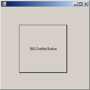

次の例では、DotNet ボタンを作成して、イベント ハンドラとして宣言されるカスタム関数を含む DotNet フォームに割り当てます。最後に、フォームの .show() メソッドを呼び出すことによってダイアログ ボックスとしてフォームを表示します。
スクリプト:
fn whenButtonIsPressed a b =
format "Pressed from a DotNet Button\n"
format "Argument a (Form): <%> \n" (classof a)
format "Properties:\n"
showproperties a
format "Methods:\n"
showmethods a
format "Events:\n"
showevents a
format "\nArgument b (Button): <%> \n" (classof b)
showproperties b
format "Methods:\n"
showmethods a
format "Events:\n"
showevents a
--Create a DotNet Button
mButton = dotNetObject "System.Windows.Forms.Button"
mButton.text = "BIG DotNet Button"
mButton.size = dotNetObject "System.Drawing.Size" 160 160
mButton.location = dotNetObject "System.Drawing.Point" 60 60
--Create a DotNet Form
hForm = dotNetObject "System.Windows.Forms.Form"
hForm.controls.add mButton --add the Button to the Form
hForm.topmost = true
--Add an Event Handler for the click event:
dotNet.addEventHandler mButton "click" whenButtonIsPressed
hForm.show() --show the Form with the Button
