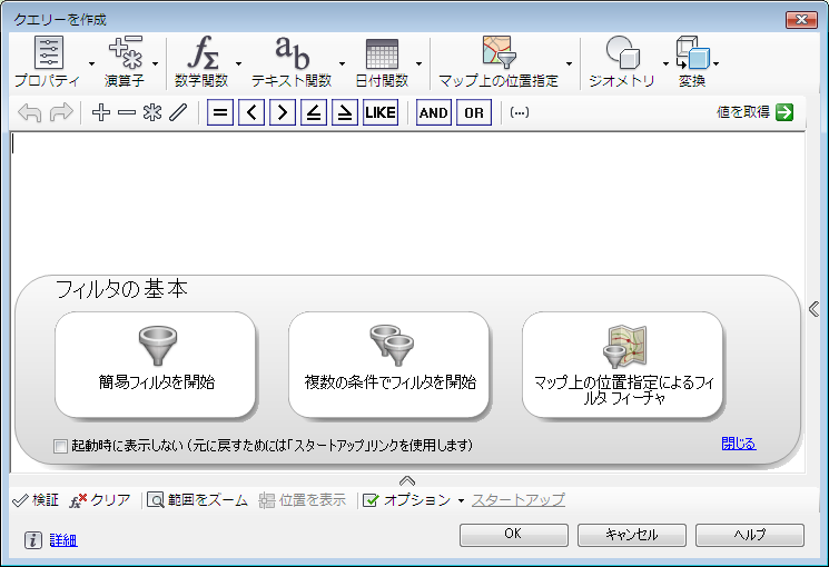

式とはクエリーの条件を指定する部分です。クエリーは、データを評価し、そのクエリーの条件に一致するデータのサブセットのみを返すものです。
たとえば、面積が 4,000 平方フィートを超える区画を指定する式を作成できます。この式を含むクエリーで、この基準に一致する区画のみを表示したり選択します。
完全なクエリーでは、次の内容も指定できます。
たとえば、あるマップの特定のフィーチャ画層をクエリーし、クエリー条件に一致しているかどうかによって、その画層のデータを表示または非表示にすることができます。
空間データのフィルタ、データのサブセットの選択、値の計算、1 つのデータ型から別のデータ型へのデータ変換に式を使用します。ラベルなど、表示用にテキスト文字列をフォーマットするには、テキスト式を使用します。数値を持つプロパティに数学関数を適用するには、数式を使用します。
タイトル バーのテキストは、選択するコマンドに従って変わります。
式を作成するには、次の基本手順に従います。
