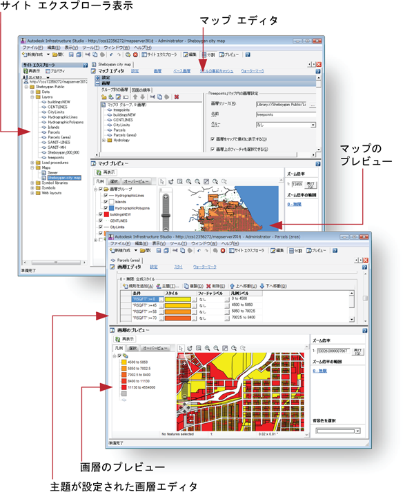

Infrastructure Studio のインタフェースは 3 つの部分で構成されています。
Infrastructure Studio を開いてサイト サーバに(WebAgent 経由で)接続すると、リソース リポジトリに保存されているリソースが、上側にある図のようにサイト エクスプローラに表示されます。サイト エクスプローラでリソースをダブルクリックすると、そのリソースに対応したエディタが開きます。リソースが画層またはマップの場合は、ビューアも開き、データのプレビューを表示します。
Infrastructure Studio の 2 つのビュー
