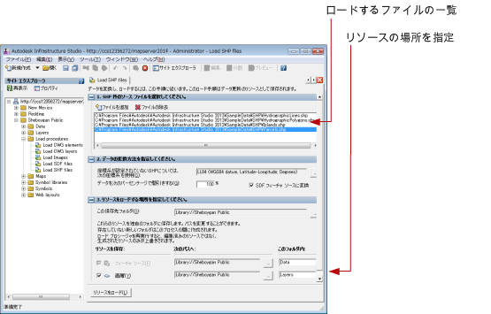

この手順では、必要な .shx および .dbf ファイルが、.shp ファイルと同じフォルダ内に存在すると仮定しています。 シェイプファイルをロードするには、ソース ファイルを[サイト エクスプローラ]にドラッグします。 Autodesk Infrastructure Studio では、新しいフィーチャ ソースだけでなく画層も自動的に作成されます。
SHP ファイルをロードするには
[サイト エクスプローラ]の右側に新しいロード プロシージャが表示されます。 これには、ロードするファイルのリストが含まれています。 このロード プロシージャには、他のファイルをドラッグして追加できます。
ここで選択した座標系は、ソース ファイルに座標系が定義されていない場合に使用されます。

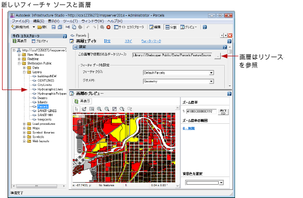

Autodesk Infrastructure Studio は、各 SHP ファイルに新しいフィーチャ ソースと新しい画層を作成します。
[サイト エクスプローラ]の右側に[画層エディタ]が表示されます。 ([画層エディタ]の詳細は、「フィーチャ ソース画層を操作する」)を参照してください。
新しいフィーチャ ソースと画層の名前変更は、[サイト エクスプローラ]内で実行できます。
