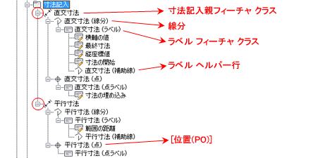

寸法記入は複数の関連するフィーチャ クラスで構成されています。寸法エクステンションをインダストリ モデルに追加するときは、次の解説図に示すように寸法記入フィーチャ クラスが作成されます。「インダストリ モデルの設定」も参照してください。
データ モデル: 寸法記入フィーチャ クラスは、複数の関連するフィーチャ クラスで構成されています。
