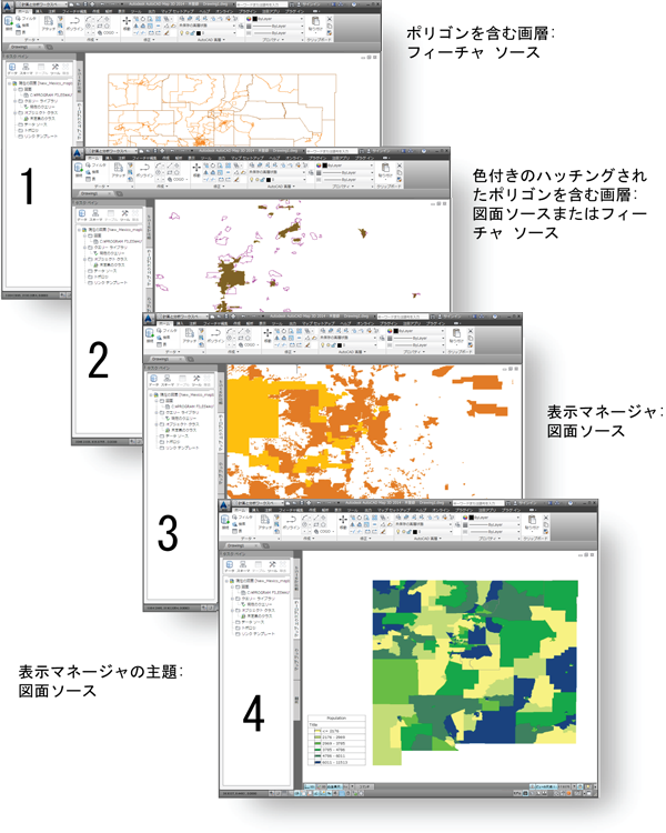

たとえば、図は、AutoCAD Map の DWG ファイルの 4 つのビューを示しています。スタイルが設定されていないポリゴンがある画層(一番上のスクリーンショット 1)は、単純なジオメトリしか含まないので、フィーチャ ソースに変換されます。 表示マネージャのスタイルと主題(3 および 4)には既にスタイルが設定されているため、これらは図面ソースに変換されます。 また、スタイルが設定されているポリゴン画層もあります(2)。 この場合、画層をフィーチャ ソースに変換するとスタイルは失われますが、図面ソースに変換するとスタイルは保持されます。
AutoCAD Map の DWG ファイルのビュー(フィーチャ ソースまたは図面ソースに変換するためのオプション)
