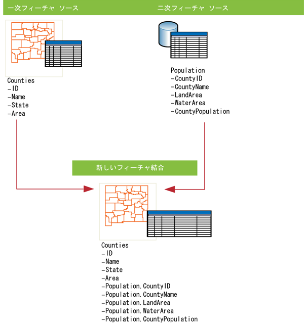

データのロード後またはデータへの接続後には、2 つの任意のフィーチャ ソース間に関係を確立できます。 この関連付けはフィーチャ結合と呼ばれます。 フィーチャ結合は新しいリソースとしてリポジトリに保存されます。 フィーチャ ソースを結合する場合、フィーチャ結合リソースを作成します。フィーチャ リソースを「拡張」して新規のリソースを作成するのですが、それ以外は、データベースのリレーショナル結合と類似しています。
反対側のページの例は、郡の境界線を含むフィーチャ ソースを、人口調査データを含む別のフィーチャ リソースに結合する方法を示しています。通常は以下の手順に従います。
