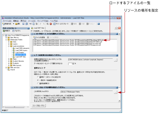

この手順では、1 つまたは複数の SDF 2 または SDF 3 ファイルをロードすることを想定しています。 SDF ファイルをロードするには、1 つまたは複数のソース ファイルを[サイト エクスプローラ]にドラッグします。 Autodesk Infrastructure Studio は、SDF 2 形式を SDF 3 形式に変換し、新しいフィーチャ ソースに加えてファイルごとに新しい画層を自動的に作成します。
SDF ファイルをロードするには
[サイト エクスプローラ]の右側に新しいロード プロシージャが表示されます。 これには、ロードするファイルのリストが含まれています。 このロード プロシージャには、他のファイルをドラッグして追加できます。
ここで選択した座標系は、ソース ファイルに座標系が定義されていない場合に使用されます。

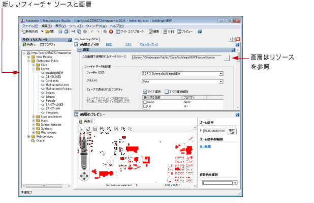

Autodesk Infrastructure Studio は、各 SDF ファイルに新しいフィーチャ ソースと新しい画層を作成します。
[サイト エクスプローラ]の右側に[画層エディタ]が表示されます。 ([画層エディタ]の詳細は、「フィーチャ ソース画層を操作する」)を参照してください。
新しいフィーチャ ソースと画層の名前変更は、[サイト エクスプローラ]内で実行できます。
