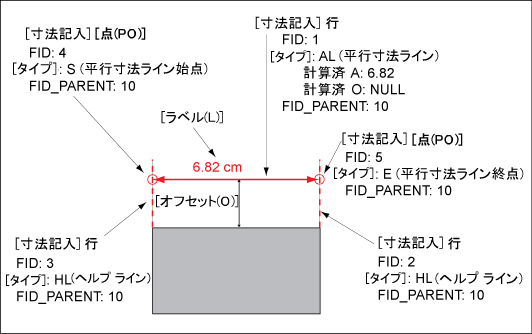

平行寸法記入は、下の表に示すようにポイントとラインで構成されています。
平行寸法記入のタイプ
説明
AC = 完全平行
ラインとラベルなど、既定の平行寸法記入構成コンポーネント:
  • タイプ AL のライン = 横座標。
  • タイプ HL のライン: 座標寸法ヘルプ ライン。
  • タイプ S のポイント = 横座標の始点。
  • タイプ E のポイント = 横座標の終点。
AA = 平行な横軸のみ
横座標が描画され、座標寸法線が描画されない平行寸法記入。構成コンポーネント:
  • タイプ HL_ のライン: 座標寸法ヘルプ ライン。特殊なライン タイプがあることに注意してください。表示マネージャで、ライン タイプ HL_ を使用してこのヘルパ ラインを非表示にします。
平行寸法テキストのみ
ラベルのみがあり、横座標、座標寸法線がない平行寸法記入。たとえば、図面にラインなしで建物のエッジの長さを表示します。構成コンポーネント:
  • タイプ AL_ のライン = 横座標。特殊なライン タイプがあることに注意してください。表示マネージャで、ライン タイプ AL_ を使用して図面の横座標を非表示にします。
