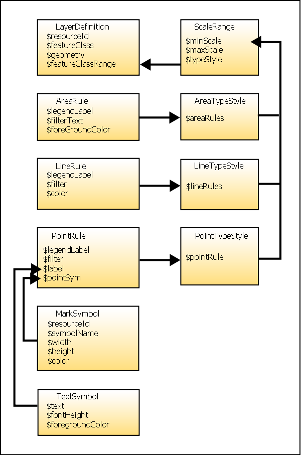

前のセクションで説明した方法は簡単ですが、まず Infrastructure Studio UI で画層定義を作成する必要があります。別のアプローチとして、次のファイルで定義された方法を使用できます。
WebServerExtensions¥www¥mapviewerphp¥layerdefinitionfactory.php
このファイルにはさまざまな関数があり、画層定義の設定に使用できます。よく使用される設定は、これらの関数のパラメータによって設定することができます(他の設定を変更する場合は、Infrastructure Studio UI を使用するか、画層定義の XML を修正する必要があります)。
layerdefinitionfactory は PHP でのみ使用できます。ASP.NET を使用した開発の場合、優れた代替策として Visual Studio ツール xsd.exe を使用して LayerDefinition スキーマ用の .NET クラスを生成します。
| 関数 | パラメータ | 説明 |
| CreateLayerDefinition() | $resourceId | 画層のフィーチャ ソースのリポジトリ パスです。例: Library://Samples/Sheboygan/Data/Parcels.FeatureSourceInfrastructure Studio の画層エディタではInfrastructure Studioフィールドに相当します。 |
| $featureClass | 使用するフィーチャ クラスです。たとえば、SHP_Schema:Parcelsのように指定します。Infrastructure Studio の画層エディタではInfrastructure Studioフィールドに相当します。 | |
| $geometry | フィーチャ クラスから使用するジオメトリです。たとえば、SHPGEOM のように指定します。Infrastructure Studioの画層エディタではInfrastructure Studioフィールドに相当します。 | |
| $featureClassRange | 尺度範囲テンプレート(ScaleRange.templ)に設定すると作成される尺度範囲です。 | |
| CreateScaleRange() | $minScale | この規則を適用する尺度範囲の最小値です。Infrastructure Studio の画層エディタではInfrastructure Studioフィールドに相当します。 |
| $maxScale | この規則を適用する尺度範囲の最大値です。Infrastructure Studio の画層エディタではInfrastructure Studioフィールドに相当します。 | |
| $typeStyle | CreateAreaTypeStyle()、CreateLineTypeStyle()または CreatePointTypeStyle()を使用して作成されたタイプ スタイルです。 | |
| CreateAreaTypeStyle() | $areaRules | CreateAreaRule() で作成される、領域に関する 1 つまたは複数の規則です。 |
| CreateAreaRule() | $legendLabel | 凡例で規則の横に表示されるラベルの文字です。Infrastructure Studio の画層エディタではInfrastructure Studioフィールドに相当します。 |
| $filterText | この規則に一致するフィーチャを判別するフィルタ式です。たとえば、SQFT >= 1 AND SQFT < 800です。Infrastructure Studio の画層エディタではInfrastructure Studioフィールドに相当します。 | |
| $foreGroundColor | この規則に一致する領域に適用される色です。Infrastructure Studio の画層エディタではInfrastructure Studioフィールドに相当します。 | |
| CreateTextSymbol() | $text | 文字列です。 |
| $fontHeight | フォントの高さです。 | |
| $foreGroundColor | 背景色です。 | |
| CreatePointTypeStyle() | $pointRule | CreatePointRule() で作成される、点に関する 1 つまたは複数の規則です。 |
| CreatePointRule() | $legendLabel | 凡例で規則の横に表示されるラベルです。Infrastructure Studio の画層エディタではInfrastructure Studioフィールドに相当します。 |
| $filter | この規則に一致するフィーチャを判別するフィルタ式です。Infrastructure Studio の画層エディタではInfrastructure Studioフィールドに相当します。 | |
| $label | CreateTextSymbol() で作成される文字シンボルです。 | |
| $pointSym | CreateMarkSymbol() で作成されるマーク シンボルです。 | |
| CreateMarkSymbol() | $resourceId | それぞれのポイントを表現するために使用するシンボルのリソース ID です。たとえば、library://Samples/Sheboygan/Symbols/BasicSymbols.SymbolLibrary のように指定します。Infrastructure Studio の画層エディタでは[シンボル ライブラリからシンボルを選択]ダイアログのInfrastructure Studioフィールドに相当します。 |
| $symbolName | シンボル ライブラリ内の目的のシンボルの名前です。 | |
| $width | シンボルの幅(ポイントで指定)です。Infrastructure Studio の画層エディタでは[点のスタイル設定]ダイアログのInfrastructure Studioフィールドに相当します。 | |
| $height | シンボルの高さ(ポイントで指定)です。Infrastructure Studio の画層エディタでは[点のスタイル設定]ダイアログのInfrastructure Studioフィールドに相当します。 | |
| $color | シンボルの色です。Infrastructure Studio の画層エディタでは[点のスタイル設定]ダイアログのInfrastructure Studioフィールドに相当します。 | |
| CreateLineTypeStyle() | $lineRules | CreateLineRule() で作成される、線分に関する 1 つまたは複数の規則です。 |
| CreateLineRule() | $color | この規則に一致する線分に適用される色です。Infrastructure Studio の画層エディタではInfrastructure Studioフィールドに相当します。 |
| $legendLabel | 凡例で規則の横に表示されるラベルです。Infrastructure Studio の画層エディタではInfrastructure Studioフィールドに相当します。 | |
