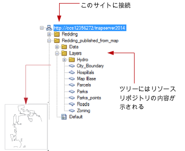

すべてのリソースは、サイト サーバのリソース リポジトリ内に格納されます。 Autodesk Infrastructure Studio を開き、サイト サーバに接続すると、リソース リポジトリのコンテンツがサイト エクスプローラに表示されます。
サイト エクスプローラは、リソース リポジトリのビューを提供します。
