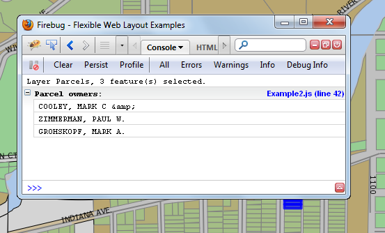

サンプル 2 は、メニューからコマンドとして呼び出されるように設計されたウィジェットです。このウィジェットは Firebug コンソールに書き出すため、Mozilla Firefox 3.6 と Firebug エクステンションを必要とします。このウィジェットは、WebServerExtensionsInstallDir¥www¥fusion フォルダにある次のファイルを使用します。
このサンプルは、現在選択されてる区画に関する情報を Firebug コンソールに書き出します。選択に関する詳細は、「Map コンポーネント」および「選択情報を操作する」を参照してください。

Example2.js はこれらの概念を組み合わせて、選択された区画の所有者名を Firebug コンソールに書き出します。
