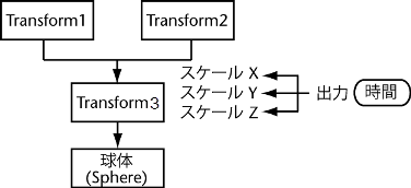

この図では、DAG 階層とディペンデンシー グラフを結合しています。Transform1、Transform2、Transform3、球(Sphere)がすべて DAG ノードである一方(ディペンデンシー グラフ ノードでもあります)、時間(Time)は単なるディペンデンシー グラフ ノードです。
Transform3 のスケール X (Scale X)、スケール Y (Scale Y)、スケール Z (Scale Z)パラメータは時間の影響を受けています。あるいは、時間の出力が、Transform3 のスケール X、スケール Y、スケール Z の接続に接続されていると考えることもできます。アニメーションの再生時には、球の 2 つのインスタンスのサイズが大きくなります。

たとえば、前の図の球を考えてください。Transform3 のスケールに DG ノードが接続されていなければ、UI か API で設定した値が新しいスケールになります。しかし図のように 時間が球のスケールに影響する場合、Transform3 のスケールを UI か API でさらに修正しても、結果は異なったものになります。スケールを設定すると、ディペンデンシー グラフが次に再評価されるまで、時間によって設定された値をオーバーライドしますが、再評価と同時に UI または API で設定した値は、時間により再度オーバーライドされます。
