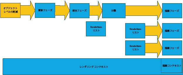

図 9
分類では、セマンティックに加え、シェーダとデータのプロパティを利用して、追加のリストを作成するかどうかを決定します。これらのリストのレンダー項目は、追加のリストにフィルタされない項目と同じようにパイプラインに送られます。
特定の時間に読み取りまたは書き込みできるデータを含むコンテキストがパイプライン全体に存在します。必要ではない場合、描画コンテキストは提供されません。特に、ジオメトリ データの更新中、描画コンテキストは不要です。

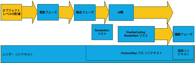

以下に示すもう 1 つの例では、シャドウ マップ生成「パス」の後にビューティ「パス」が続いています。各パスには、そのパスに関連するセマンティックがあるといえます。「パス コンテキスト」は、このような情報をグループ化します。それぞれが独自の設定パラメータを使用してパイプラインを実行します。レンダー項目は合計で 2 回以上描画されることがあります。
図 10
シャドウ マップの生成パイプラインでは、レンダー コンテキストに、影付けするライトに基づくカメラがあります。パス コンテキストは、シャドウ マップを作成するためのレンダリングが行われていることを示します。分類によって、「シャドウ キャスタ」以外のすべてが削減され、他のすべてのレンダー項目は破棄されます。

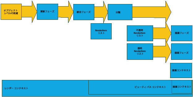

図 11
この例では、ビューティ パス パイプラインで、不透明なオブジェクトと透明なオブジェクトがすべて抽出されて、それらはレンダリング用に 2 つのリストに配置されます。その他のすべてのレンダー項目は破棄されます。ビューティ パス コンテキストは、ビューティ パスが実行されていることを示す情報を提供し、さらに不透明または透明どちらのリストがレンダーされているかを示します。
