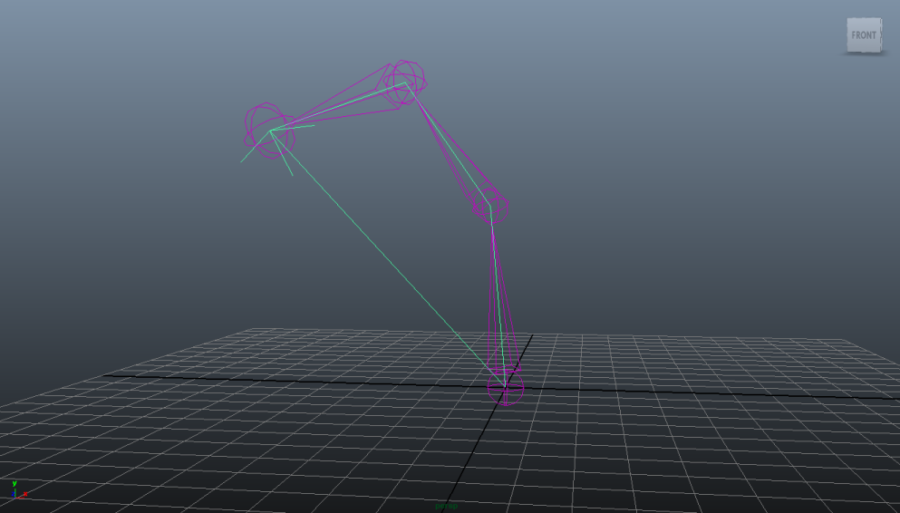

例: IK ジョイント チェーンを作成する
例: インバース キネマティクス ジョイント チェーンを作成する
ファイル名: jointChain.py
出力例:
プログラムの概要: 次のプラグイン コードで作成される新しいコマンドは、インバース キネマティクス ジョイント チェーンのジョイントの数を定義する 1 つの引数「length」を受け取ります(例: cmds.myJointChain(length=4))。ジョイント チェーンは円弧内に作成され、その端にはインバース キネマティクス(IK)ハンドルと結び付けられた IK エフェクタが配置されます。IK ハンドルを使用すると、IK エフェクタのみを使ってジョイント チェーン全体を操作できます。IK エフェクタを移動すると、コンストレイントされた相互の方向を維持しながら、ジョイントの他の部分も移動します。
注:インバース キネマティクス ハンドルの作成を容易にするために、MDagModifier.commandToExecute() を使用していることに注意してください。MEL コマンド リファレンスは『Maya ユーザ ガイド』 > 「Technical Documentation」 > 「Commands」にあります。

# Sample usage.
# Copy the following lines and run them in Maya's Python Script Editor:
import maya.cmds as cmds
cmds.loadPlugin( 'jointChain.py' )
cmds.myJointChain( length=4 )
