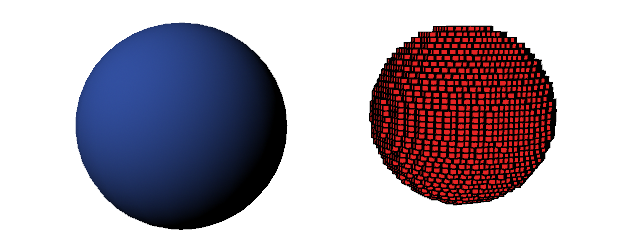

レンダーされる出力: 次のレンダー イメージは、球のメッシュをボクセル化することによって取得しました。元の球に青い Lambert マテリアルを適用し、ボクセル化したメッシュに赤いサーフェス シェーダを適用しました。ボクセル化したメッシュは、線幅の値が 0.223 のトゥーン アウトラインにも割り当てられています。
