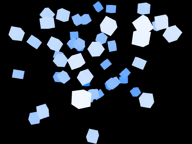

例: 深度シェーダの作成
例: 深度シェーダの作成
ファイル名: depthShader.py
レンダーされる出力:
プログラムの概要: 次のプラグイン コードは、OpenMayaMPx.MPxNode クラスを継承することによって新しい深度シェーダを作成します。このシェーダは、Maya ソフトウェア シェーダによってのみ使用できます。compute() メソッドは、レンダーされるすべてのサーフェス ポイントに対して実行され、サーフェス ポイントの Z 軸のカメラからの距離に基づいてピクセルの色を決定します。
レンダーされる各サーフェス ポイントの深度にアクセスするため、nodeInitializer() には次の数値アトリビュートが作成されています。
depthShader.surfacePointAttribute = numericAttributeFn.createPoint('pointCamera', 'p')
ここでは、このアトリビュートの名前(pointCamera)および短い名前(p)が非常に重要です。この名前により、Maya はシェーダ ノードを samplerInfo ノードの pointCamera 出力アトリビュートに自動的に接続できます。samplerInfo ノードは、レンダーされているポイントに関する重要な情報を提供します。アトリビュートの詳細なリストについては、『Maya ユーザ ガイド』 > 「Technical Documentation」 > 「Nodes」 > 「samplerInfo」を参照してください。また、他のレンダリング アトリビュートの詳細なリストについては、API マニュアルの「付録 C: レンダリング アトリビュート」を参照してください。

# Sample usage.
# Copy the following lines and run them in Maya's Python Script Editor:
import maya.cmds as cmds
import random
# Load our plug-in.
cmds.loadPlugin( 'depthShader.py' )
# Clear the scene.
cmds.file( new=True, force=True )
# Create an instance of our depth shader.
depthShaderName = cmds.shadingNode( 'myDepthShader', asUtility=True )
cmds.setAttr( depthShaderName + '.gamma', 1.4 )
cmds.setAttr( depthShaderName + '.farColor', 0, 0.43, 1, type='double3' )
# Create a surface shader to which we will attach our depth shader.
surfaceShaderName = cmds.shadingNode( 'surfaceShader', asShader=True )
cmds.connectAttr( depthShaderName + '.outColor', surfaceShaderName + '.outColor', force=True )
# Create a shading group to tie everything together.
shadingGroupName = cmds.sets( name='surfaceShader1SG', empty=True, noSurfaceShader=True, renderable=True )
cmds.connectAttr( surfaceShaderName + '.outColor', shadingGroupName + '.surfaceShader', force=True )
# Create a bunch cubes pseudo-randomly placed according to a seeded random number generator.
numCubes = 50
positionRange = 14
randomSeed = 5
random.seed( randomSeed )
for i in range( 0, numCubes ):
    # Create a new cube.
    newCubeName = cmds.polyCube( w=2, h=2, d=2 )
    # Move the cube somewhere near the grid.
    cmds.move( random.randint( -positionRange, positionRange ), # x
               random.randint( -positionRange, positionRange ), # y
               random.randint( -positionRange, positionRange ), # z
               newCubeName )
    # Rotate the cube along all three axes.
    cmds.rotate( random.randint( 0, 360 ), # x axis
                 random.randint( 0, 360 ), # y axis
                 random.randint( 0, 360 ), # z axis
                 newCubeName )
    # Assign the cube we have created to our surface (depth) shader.
    cmds.sets( newCubeName, e=True, forceElement=shadingGroupName )
# Render the current view.
cmds.render()
