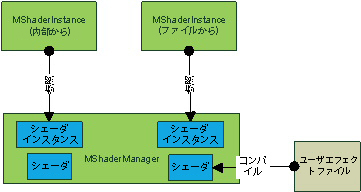

それぞれの「エコ システム」を図で示します。
図 24
図 25
左の図では、MShaderInstance がフレームワークの一部として組み込まれています。MShaderManager クラスが表示されています。 これは、内部リソース管理システムによって保持されているシェーダ リソースへの API インタフェースです。右の図では、MPxHwShaderNode の有効な設定を示しています。すべての「カスタム」ボックスは、プラグイン ライタで記述する必要があります。
ここではシェーダ インスタンスシェーダという異なる用語を使用していることに注意してください。この 2 つは次のように区別しています。シェーダはアルゴリズムの定義と入力/出力パラメータの定義を提供します。これに対しシェーダ インスタンスは、シェーダの特定のインスタンスに対してパラメータ入力値やバインドを定義します。
シェーダ インスタンスを取得するには、マネージャのインタフェースを使用して、ディスクからエフェクト ファイルをロードするか内部的に作成されたインスタンスを取得します。マネージャの重要なプロパティは次の通りです。

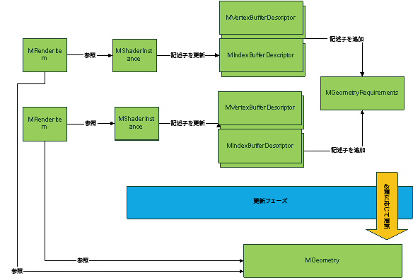

更新フェーズを再考すると、主な部分は次のようになります。
図 26
「シェーダ」の代わりに、MShaderInstance インスタンスは、MRenderItem によって参照されます。MShaderInstance で表現されるシェーダのジオメトリ アトリビュートは、頂点記述とインデックス記述のセットを提供し、これにより更新時に使用される要件が指定されます。

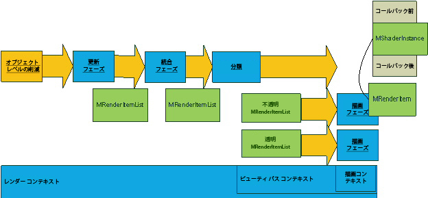

更新フェーズと描画フェーズが存在するパイプラインは次のようになります。
図 27
上記の図では、前の図にあった抽象的な構成要素の一部は、API で公開される構成要素に置き換えられています。更新フェーズでは MRenderItems (および、それらに関連付けられた MShaderInstances)を生成します。レンダー項目が「透明度」レンダー項目リストに転送されるようにするために、MShaderInstance 上の透明度インジケータは、統合フェーズおよび分類フェーズ中に考慮されます。描画フェーズ中に、MRenderItem が検査されます。 対応する MShaderInstance はシェーダを設定し、MShaderInstance のパラメータ値に基づいて実際のハードウェア シェーダを更新します。MGeometry 内で参照されるジオメトリはバインド、描画されます。 MShaderInstance に関連付けられたすべてのプリ/ポスト コールバックは、適切な時間に呼び出されます。
