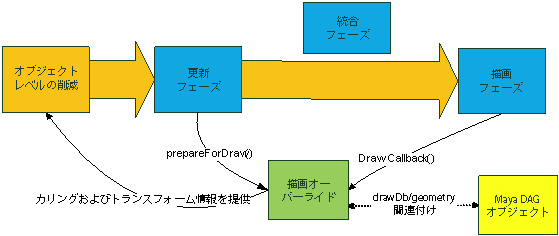

図 44: 描画オーバーライドは、カリングの変換および範囲情報を提供し、「更新フェーズ」中に描画準備を実行するために呼び出され、その後、「描画フェーズ」中に描画を実行するために呼び出されます。更新と描画の間の中間フェーズはスキップされます。
