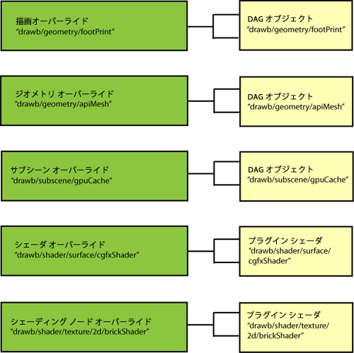

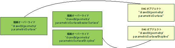

描画、シェーダ、シェーディング ノード、ジオメトリ、およびサブシーン オーバーライドでは、ノード分類文字列の使用によって関連付けが黙示的に提供されます。オーバーライド分類と Maya ノード/オブジェクト分類の一致により、この黙示的なリンクが形成されます。一致は、「サブ分類」の使用により、広範なものから特定のものへ階層的に実行されます。
分類文字列のフォーマットは次のとおりです。
drawdb/<object classification>/[<sub-classification>]/<override classification>”
図 35: 各オーバーライド タイプについて、分類は、分類で指定されたオブジェクトまたはノードを一致させます。
図 36: 分類の詳細度に応じて、異なる一致の結果を示す例です。“drawdb/geometry/parametricSurface/B-spline” DAG オブジェクト分類は、より一般的な “drawdb/geometry/parametricSurface” 文字列ではなく、まったく同じ分類文字列を使用してオーバーライドにより厳密に一致させます。最も近い一致の分類が使用されます。
