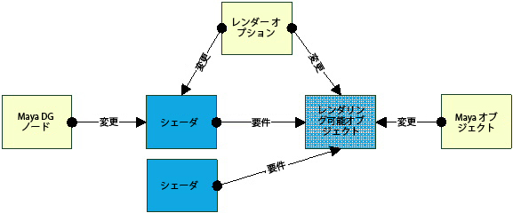

図 4: 2 つのシェーダと 1 つのレンダリング可能オブジェクトおよびそれらの変更(ダーティ)の依存関係とデータ要件の依存関係を示しています。
(上の)シェーダおよびレンダリング可能オブジェクトの Maya 構成それぞれから、変更が通知されます。レンダラ自身(「レンダー オプション」)も、変更を両方に伝播します。2 番目(下)のシェーダには Maya オブジェクトが含まれず、このシェーダはインスタンスの UI 描画に使用できます。このシェーダは、要件も指定します。更新が必要な場合は、すべてのシェーダがレンダリング可能オブジェクトに要件を提供し、オブジェクトは適切なジオメトリ データを更新してそれらの要件を満たします。

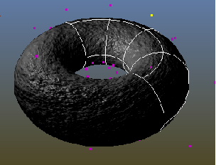

図 6: このスナップ ショットでは、レンダリング可能オブジェクトを使用して、バンプ マッピングで塗り潰されたトーラスを描画しています。もう 1 つのレンダリング可能オブジェクトは、コントロール ポイントの描画に使用されています。サンプル シナリオでは説明しませんでしたが、3 番目のレンダリング可能オブジェクトが、アイソパラムの描画に使用されています。
