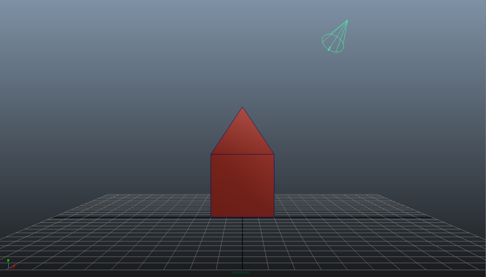

例: シーンの作成
例: シーンの作成
ファイル名: sampleScene.py
出力例:
プログラムの概要: 次のプラグイン コードは、OpenMayaMPx.MPxCommand クラスを継承することによって、新しいコマンド cmds.mySampleScene() を作成します。このコマンドを実行すると、簡単な家のようなポリゴンを持つ赤いシェードのメッシュ、照準が家の方向にコンストレイントされたスポットライト、新しいビュー ポイントを定義するための新しいカメラが作成されます。最後に、シーン グラフ(DAG)がトラバースされて、スクリプト エディタの出力ウィンドウに表示されます。上のサンプル出力と一致するように、ビューアの「スムーズ シェーディング(smooth shading)」、「ワイヤフレーム付きシェード(wireframe on shaded)」、「すべてのライトの使用(use all lights)」の各ボタンをアクティブ化します。

    def printScene(self):
        ''' Traverse and print the elements in the scene graph (DAG)  '''
        # Create a function set which we will re-use throughout our scene graph traversal.
        dagNodeFn = OpenMaya.MFnDagNode()
        # Create an iterator to traverse the scene graph starting at the world node
        # (the scene's origin). We use a depth-first traversal, and we do not filter for
        # any scene elements, as indicated by the 'OpenMaya.MFn.kInvalid' parameter.
        dagIterator = OpenMaya.MItDag( OpenMaya.MItDag.kDepthFirst,
                                       OpenMaya.MFn.kInvalid )
        print '====================='
        print ' SCENE GRAPH (DAG):  '
        # Traverse the scene.
        while( not dagIterator.isDone() ):
            # Obtain the current item.
            currentObj = dagIterator.currentItem()
            depth = dagIterator.depth()
            # Make our dag node function set operate on the current object.
            dagNodeFn.setObject( currentObj )
            # Extract the dag node information to print.
            name = dagNodeFn.name()
            type = currentObj.apiTypeStr()
            path = dagNodeFn.fullPathName()
            # generate our output by first incrementing the tabs based on the depth
            # of the current object. This formats our output nicely.
            output = ''
            for i in range( 0, depth ):
                output += '\t'
            output += name + ': ' + type + ' [' + path + ']'
            print output
            # Increment to the next item.
            dagIterator.next()

    ''' Uninitializes the plug-in '''
    mplugin = OpenMayaMPx.MFnPlugin( mobject )
    try:
        mplugin.deregisterCommand( kPluginCmdName )
    except:
        sys.stderr.write( "Failed to unregister command: %s\n" % kPluginCmdName )
# Sample usage.
# Copy the following lines and run them in Maya's Python Script Editor:
import maya.cmds as cmds
cmds.loadPlugin('sampleScene.py')
