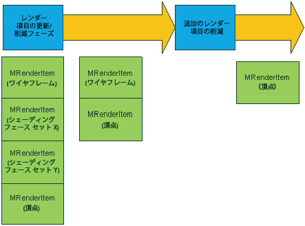

単一のレンダー項目ではすべての可能性を表せないので、レンダー項目のコレクション(MRenderItemList)がレンダリング可能オブジェクトごとに保持されます。ただし、レンダリングする必要があるものによっては、これらの項目のゼロまたは複数が描画に対して「有効」になる(パイプラインを渡される)可能性があります。
図 17
例として、レンダリング可能オブジェクトは、4 つの項目(シェーディング サブ領域用に 2、ワイヤフレーム用に 1、頂点表示用に 1)を持つことがあります。更新時に削減が行われて、ワイヤフレームおよび頂点の表示項目だけが残ります。さらに削減が行われて、「ワイヤフレーム」レンダー項目が除去され、頂点表示項目だけが残ることがあります。削減は通常、ビューポート表示モードなどの内部要件を反映します。
