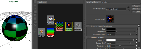

次の図で、プラグイン「anisotropicShader」ノードはシーン内の球に割り当てられたサーフェス シェーダです。このプラグインは、devkit の一部として出荷され、この自動システムを使用して最小レベルのサポートを実現するために変更する必要はありません。「color」および「specularColor」アトリビュートは入力接続であり、認識されます。アップストリーム チェッカーとランプ テクスチャは、内部的に提供されるシェーダに接続されている場合と同じように、ハードウェアでネイティブにサポートされます。

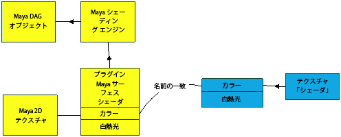

内部的には、マッピングは次のとおりであり、一致は内部シェーダに対して行われます。「color」に対するマッピングは、テクスチャのレンダリングをサポートするために内部的に指定される「shader」に相当します。
