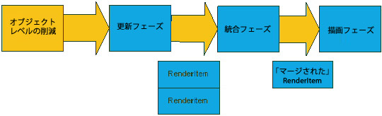

前のパイプライン図を再考すると、次のように変更できるでしょう。
図 8: 2 つのレンダー項目を統合して 1 つの項目にする場合の例。
レンダー項目が決定した後、「統合」によってこれらを統合して新しいレンダー項目を生成することができるかどうかが決定されます。そしてこれらの新しい項目が適切に描画されます。
