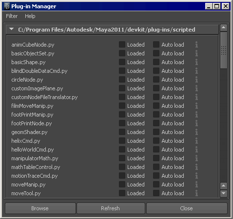

スクリプト プラグインを使用する
Maya プラグイン マネージャ(Plug-in Manager)が拡張され、スクリプト プラグインのロードとアンロードがサポートされるようになりました。
MAYA_PLUG_IN_PATH 上にあり、.py 拡張子で終わるファイルが、プラグイン マネージャ(Plug-in Manager)に表示されます。ロード(Loaded)チェック ボックスまたは自動ロード(Auto Load)チェック ボックスのどちらかを選択して、スクリプト プラグインをロードまたは自動ロードします。
注:
MAYA_PLUG_IN_PATH にプラグイン スクリプトではない .py スクリプトがあっても構いませんが、これらの項目はロードされません。エントリ ポイントが見つからないという内容の警告メッセージが発行されます。
プラグインは、プラグイン マネージャ(Plug-in Manager)から、または MEL あるいは Python のコマンド タブからロードできます。MEL では、loadPlugin() コマンドを使用します。Python では、maya.cmds.loadPlugin() コマンドを使用します。
