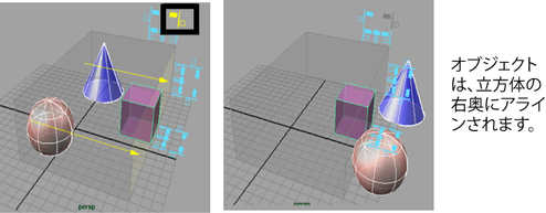

位置合わせツール(Align Tool)
位置合わせツールを使用すると、位置合わせするプレーンおよび位置を表すアイコンをクリックして、オブジェクトを視覚的に位置合わせすることができます。

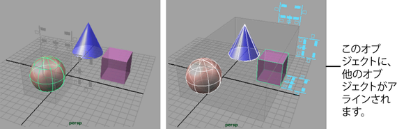

位置合わせするオブジェクトを Shift キーを押して選択します。他のオブジェクトは、最後に選択したオブジェクト(緑)に位置合わせされます。

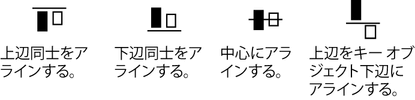

  • アイコンをクリックしてオブジェクトを位置合わせします。アイコンは、バウンディング ボックスがどのように位置合わせされるかを表しています。例:
  • 編集 > 元に戻す(Edit > Undo)を使用するか、[Z]キーを押して、位置合わせを取り消します。
次の例では、オブジェクトが立方体の右奥、透明なボックスの外側に位置合わせされます。
オブジェクトの位置合わせ」も参照してください。
