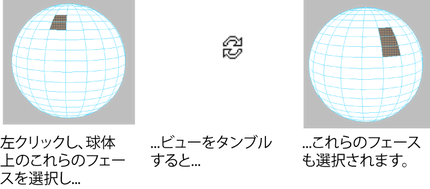

カメラ ベースの選択範囲(Camera Based Selection)
これをオンに設定すると、シェーディング モードでカメラの視点から遮断されたコンポーネントは選択できなくなります(後ろ向きのコンポーネントや手前のコンポーネントの後ろに隠れているコンポーネントなど)。

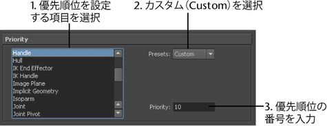

優先順位(Priority)
オブジェクトおよびコンポーネントに対し選択優先順位を設定することができます。たとえば、既定の設定では、NURBS カーブの選択優先順位はサーフェスよりも高くなっています。したがって、この選択優先順位では、NURBS カーブとサーフェスの両方を含むジオメトリを選択した場合、Maya はサーフェスよりも NURBS カーブを先に選択します。
