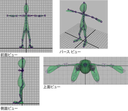

スケルトンの構築とは、変形可能オブジェクトのポーズを設定するシステムを作成するために、ジョイントの配置と方向付けを行うプロセスです。どのような種類のキャラクタを作成するかに応じて、実際のジョイント位置に近似する場所にジョイントを配置する必要があります。たとえば、人間の二足歩行のスケルトンを作成する場合は、そのモデルの関節(肩、膝、肘、脊椎など)のすべての主要ポイントにジョイントを配置します。
スケルトンを構築する場合は、複数のカメラ ビューを使用して、スケルトンが 3 次元のすべてにおいてオブジェクトにほぼ適合していることを確認し、スケルトンのサイズとシェイプを判定する際に表示グリッドを指標として使用します。
操作しやすいようにグリッドを配置し、グリッドのスケールを変更したり、スナップを使用してジョイントをグリッドに位置合わせすることができます。Maya スナップ設定を調整するには、ウィンドウ > 設定/プリファレンス > プリファレンス(Window > Settings/Preferences > Preferences)オプションを選択します。 プリファレンス(Preferences)ウィンドウが表示されたら、設定 > スナップ(Settings > Snapping)を選択します。

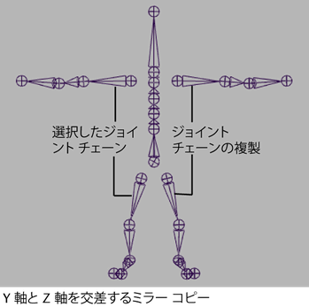

ジョイント チェーンをミラーリングする
ジョイントのミラー(Mirror Joint)ツールを使用して、ジョイント チェーンのミラー コピーを複製または作成することができます。ミラー コピーとは、選択したプレーンを基準として対称的な複製を作成することです。実際には、指定されたプレーン内のオリジナルジョイント チェーンがミラー映像としてそのまま複製されますが、ジョイント チェーンのすべての要素も同時にミラー コピーされます。オリジナルのジョイント チェーンの親ジョイントがミラー コピーの基準面となります。ジョイントをミラーリングする場合、アトリビュートも、ジョイントとそのボーンと一緒にミラー コピーされます。コンストレイント、接続、およびエクスプレッションなど、他のスケルトン データはミラー コピーには含まれません。
ミラー コピーは、キャラクタの手足を作成する際に特に便利です。たとえば、まず右腕と右手を作成して、次にそれらをミラー コピーすれば、左腕と左手を作成することができます。
ミラー コピーは、ジョイントの動作制限も含め、作成した左腕のすべての要素に作用を及ぼします。左腕のジョイントの動作制限が右腕と対称的になるように設定しなおす必要はありません。Maya によって自動的に設定されます。
注:
スケール(Scale)が -1 の場合はジョイント チェーンのミラー コピーを編集 > 複製(Edit > Duplicate)で作成することはできません。代わりにスケルトン > ジョイントのミラー(Skeleton > Mirror Joint)を使用します。
