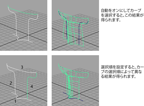

自動(Automatic)を選択すると、内部決定プロセスで境界が作成されます。選択順(As Selected)を選択すると、カーブの選択順序で作成されるサーフェスが決定されます。
次の図では、上の例は、自動(Automatic)をオンに設定しているときにカーブを選択して作成されたサーフェスです。下の例は、選択順(As Selected)をオンに設定して個々のカーブを特定の順序で選択してサーフェスを作成しています。

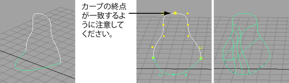

共通終点(Common End Points)オプションは、境界サーフェスを作成する前にカーブの終点を一致させるかどうかを設定します。
オプション(Optional)を選択すると、カーブの終点が一致しない場合でも境界サーフェスが作成されます。これが既定の設定です。
必須(Required)を選択すると、カーブの終点が正確に一致する場合にかぎり、境界サーフェスが作成されます。
終点を一致させるには、カーブを描く前にステータス ラインのスナップ機能をオンに設定する必要があります。

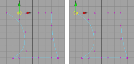

カーブの描画後に終点を一致させるには:
  1. スナップ モード、たとえば、グリッド スナップ(Snap to grids)をオンにします。
  2. 移動するエディット ポイントまたは CV を選択します。
  3. 移動ツール(Move Tool)を選択し、ドラッグして同じ位置にします。
