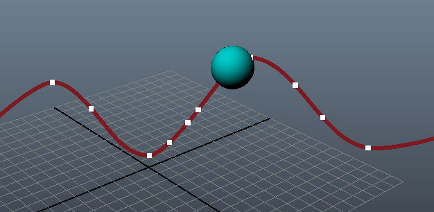

モーション軌跡
モーション軌跡を使って、オブジェクトの軌跡の表示や編集ができます。モーション軌跡は、キーフレーム アニメーション、デフォーマ、モーション キャプチャ、エクスプレッションでアニメートされたオブジェクトに対して機能します。モーション軌跡の作成は、オブジェクトをアニメートする前、またはアニメートした後に実行できます。モーション軌跡編集可能なモーション軌跡を作成するを参照してください。
注: モーション軌跡を編集できるのは、キーフレーム アニメーションが含まれるオブジェクトだけです。
