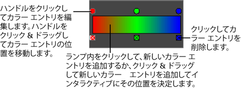

ランプ(Ramp)
カラー エントリごとにランプの上には円形のカラー ハンドルが、下には正方形のカラー アイコンが表示されます。アクティブなカラーは、そのカラー ハンドルとカラー アイコンの回りに白い境界が表示されます。ランプは、透明度、カラーなどを含む、さまざまなタイプのグラディエントに使用することができます。

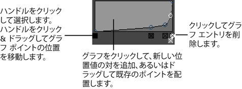

グラフ(Graph)
グラフ コントロールには、グラフ領域でドラッグして、位置と値の対を設定することができるハンドルが含まれます。アクティブなポイントは、そのハンドルとアイコンの周りに白い境界が表示されます。グラフは、値が位置ごとに変化する、さまざまなタイプのアトリビュートに使用することができます(ペイント エフェクト設定、流体設定などを含む)。
ランプおよびグラフ コントロールをフローティング ウィンドウに開く
コントロールの右側の矢印をクリックして、より大きなウィンドウにランプまたはグラフ コントロールを開きます。
グラフ コントロールでは、補間方法、選択した値、および選択した位置を編集することができます。ランプ コントロールでは、補間方法、選択したカラー、およびカラー エントリを編集することができます。さらに、垂直のオン/オフを切り替えて、垂直、水平レイアウトを切り替えることができます。
垂直ボックスをチェックすると、ランプのサイズが変更されます。垂直ボックスをチェックすると、ランプまたはグラフは自動的に適当なサイズに調整されます。
