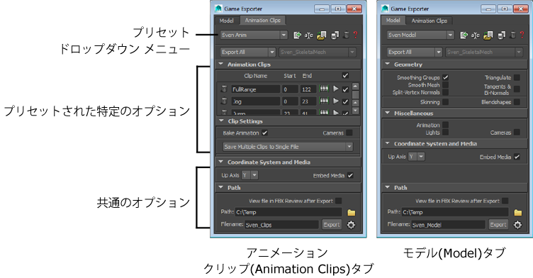

ゲーム エクスポータ(Game Exporter)に表示されるオプションのほとんどは、選択したプリセットに応じて変化することがあります。既定では、アニメーション クリップ(Animation Clip)タブにはアニメーションの既定値(Anim Default)プリセット(アニメーション クリップの標準的な書き出し用)が表示されます。また、モデル(Model)タブにはモデルの既定(Model Default)プリセット(スタティック メッシュの標準的な書き出し用)が表示されます。
このトピックの残りの部分では、両方のタブに共通のオプションについて説明します。

最初にあるドロップ ダウンメニューを開き、アニメーションの既定値(Anim Default)プリセット、モデルの既定(Model Default)プリセット、または自分で追加したカスタム プリセットを選択します。 ![]() そのほかのウィンドウのオプションは、ダイナミックに更新されます。 |

シーンに書き出すためのオブジェクトによるセットが含まれている場合は、オブジェクト セットを書き出し(Export Object Set)を選択できます。 オブジェクト セットを書き出し(Export Object Set)が選択されている場合、2 番目のドロップダウン リストから、シーン内のセットを選択することができます。
既定では、Maya LT でもそうであるように、アップ軸(Up Axis)は Y 軸に設定されています。出力先のアプリケーションが Y アップ ワールド軸をサポートせず、シーンの Y アップ ワールド軸を変換できない場合、シーンを Z アップ軸で書き出すことができます。
埋め込みメディア(Embed Media)をオンにすると、FBX ファイルに関連付けられたメディア(テクスチャなど)が含まれる(埋め込まれる)ようになります。これは、関連するメディア ファイルの相対パスおよび絶対パスからテクスチャを移動または削除すると消えたように見えるテクスチャなどの問題を回避するのに役立ちます。(この問題は、別のコンピュータを使用している人に FBX ファイルを渡した場合で、そのコンピュータのドライブではテクスチャの保存ディレクトリが異なる場合に起きることがあります。)
マシンに FBX Review がインストールされている場合は、このオプションを使用して、書き出されたファイルを FBX Review で直接起動します。「FBX Review でファイルをプレビューする」も参照してください。
複数のクリップ ファイルとしてアニメーションを書き出す場合は、この名前が各クリップ ファイル名の先頭に追加されます。ファイル名(Filename)を空白のままにすると、プリフィックスは付加されません。
高度な設定(Advanced settings)ウィンドウで、アニメーション クリップの高度な設定を編集(Edit Animation Clips Advanced Settings)またはモデルの高度な設定を編集(Edit Model Advanced Settings)をオンにして変更を開始します。
