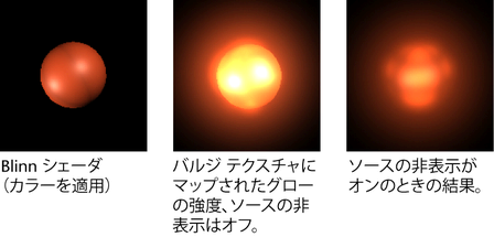

ソースの非表示(Hide Source)
レンダーしたときに、グローのエフェクトだけを表示してサーフェスは可視にしません(グローの強度(Glow Intensity)値が 0 でない場合)。ソースの非表示(Hide Source)の既定値はオフです。
サーフェスのグロー エフェクトの輝度。スライダの範囲は 0 ~ 1 ですが、もっと高い値を入力して「ブローン アウト」エフェクトや「バーン イン」エフェクトを作成できます。既定値は 0 です。テクスチャをグローの強度(Glow Intensity)にマッピングすると、面白いエフェクトが作成できます。ソースの非表示(Hide Source)をオンにして結果を表示します。

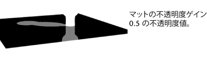

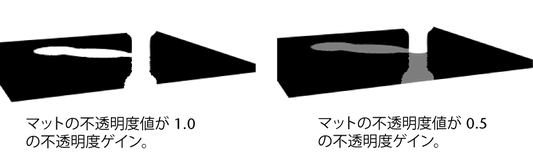

不透明度ゲイン(Opacity Gain)
これは既定のマットの不透明度モード(Matte Opacity Mode)です。このモードを選択すると、リフレクションとシャドウの両方が生成されます。
マット チャネルをまず計算し、それから指定したマットの不透明度(Matte Opacity)値を掛け合わせます。計算された不透明度ゲイン(Opacity Gain)値は、このマテリアルで生成されるマット値に対する乗数として使用されます。
マットの不透明度モード(Matte Opacity Mode)値はキー設定可です。不透明度ゲイン(Opacity Gain)の範囲は、完全な透明からエフェクトなし(通常どおりにレンダーされる状態)までです。

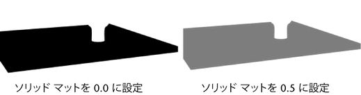

ソリッド マット(Solid Matte)
ソリッド マット(Solid Matte)は、マット チャネルの値をマテリアルに対して一定にします。既定値の代わりに、ユーザがマットの不透明度(Matte Opacity)スライダで指定する値が使用されます。

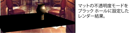

ブラック ホール(Black Hole)
ブラック ホール(Black Hole)モードを選択すると、マテリアルのマット チャネルが 0 (完全な透明)に設定されます。すなわち、シェーダに割り当てられたオブジェクトがマットを「ノック アウト(抜き合わせ処理)」してレンダーするブラック ホールがアルファ出力に作成されます。
このモードでは、マットの不透明度(Matte Opacity)スライダは使用不可になり、スライダの値は無視されます。

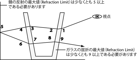

屈折の最大値(Refraction Limit)
サーフェス上で光線を屈折させる最大回数を指定します。たとえば、屈折の最大値(Refraction Limit)が 10 である場合は、同じサーフェス上または別のサーフェス上で 9 回まで屈折/反射された光線は屈折されます。つまり、すでに 10 回以上屈折/反射された光 線はサーフェスでそれ以上屈折されません。有効な範囲は 0 ~無限大です。スライダの範囲は 0 ~ 10 です。既定値は 6 です。この値を大きくすると、レンダー時間がかなり長くなる場合もあります。
また、テクスチャのベイク処理設定(Texture Baking Settings)ウィンドウのレイ トレーシング(Raytracing)屈折アトリビュートも考慮する必要があります。Maya では 2 という比較的低い値が使用されます。たとえば、マテリアルには 9、テクスチャのベイク処理設定(Texture Baking Settings)ウィンドウには 6 という値を限界に設定するのであれば、6 という値が使用されます。「反射の最大値(Reflection Limit)」も参照してください。
次の例では、鏡の前にガラス製のコップが置かれています。
屈折回数には、厚みのあるサーフェスに光線が入る点とサーフェスから光線が出る点の両方が含まれます。
一部の透明オブジェクトでは、総内面反射(Total Internal Reflection) (TIR)と呼ばれる物理特性によって、光線が屈折しないように見える場合があります。これはオブジェクトの厚みの内部で光線が反射することによって起こります。TIR が起こる場合、屈折の最大値(Refraction Limit)を上げても効果がありません。これはサーフェスを出る前に反射の最大値(Reflection Limit)が光線を止めているためです。しかし、TIR は実世界で見られる特性であり、これを効果として残しておくのも良いかもしれません。
