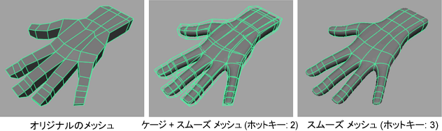

既定では、メッシュはスムーズ メッシュ プレビュー(Smooth Mesh Preview)がオフの状態で表示されます。Smooth Mesh Previewを有効にすると、オリジナル メッシュとスムーズ プレビューを同時に表示することや(ケージ + スムーズ メッシュ(Cage + Smooth Mesh)表示モード)、スムーズ プレビュー自体を表示することができます(スムーズ メッシュ(Smooth Mesh)表示モード)。
いずれの表示モードでも、メッシュ上のコンポーネントを修正することができます。オリジナル メッシュに対して行った修正もスムーズ プレビューに表示されます。
