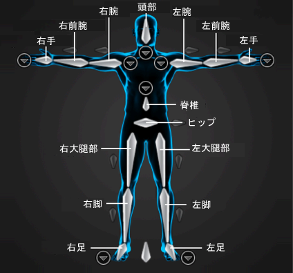

HumanIK ソルバで必須の 15 種類のノードは、キャラクタ(Character)ビューのフル ボディ レイアウトに表示され、名前の一致(Name Matching)ビューの必須(Required)グループにグループ化されます。
これらの必須ノードはキャラクタのスケルトンの主なジョイント、つまり足首、膝、ヒップ、脊椎のベース、肩、肘、手首、頭を特定します。スケルトンのどのボーンをどのノードにマップするかは、一般的には簡単です。
| ノード | マップ先 |
| Hips | キャラクタの脊椎と脚のチェーンのペアレントになっているボーン |
| LeftUpLeg/RightUpLeg | 大腿部の最初のボーン |
| LeftLeg/RightLeg | キャラクタの下腿部の最初のボーン |
| LeftFoot/RightFoot | キャラクタの足首から足に向かって伸びている最初のボーン |
| Spine | 脊椎の中で Hips ノードにマップしたボーンより上にある最初のボーン。これは脊椎の根元を表します。 |
| LeftArm/RightArm | キャラクタの上腕の最初のボーン |
| LeftForeArm/RightForeArm | キャラクタの前腕の最初のボーン |
| LeftHand/RightHand | キャラクタの手首から手に向かって伸びている最初のボーン |
| Head | キャラクタの脊椎の最後の完全なボーン、すなわち頭の天辺ではなく、首のチェーンの一番最後の完全なボーン。これは通常、頭のスキニングを制御するボーンになります。 |
