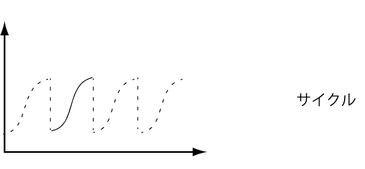

サイクル(Cycle)
サイクル(Cycle)はアニメーション カーブをコピーして無限に繰り返します。

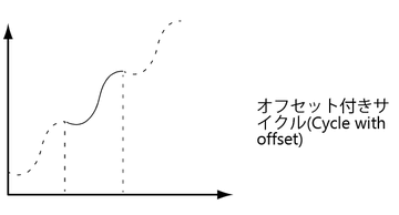

オフセット付きサイクル(Cycle with Offset)
オフセット付きサイクル(Cycle with Offset)はアニメーション カーブを無限に繰り返しますが、サイクルするカーブの最後のキーの値を元のカーブの最初のキーの値に加算していきます。

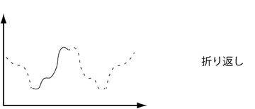

折り返し(Oscillate)
折り返し(Oscillate)はカーブの値を逆にしてアニメーション カーブを繰り返します。したがって、各サイクルごとに、前後のシェイプが逆転したカーブが作成されます。

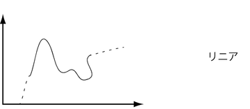

リニア(Linear)
リニア(Linear)設定は、最初のキーの接線情報を使用してそのキーの値を補外します。リニア カーブを無限に投影します。

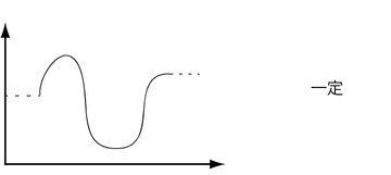

一定(Constant)
一定(Constant)では最後のキーの値を維持します。これが Maya におけるアニメーション カーブの既定の設定 です。

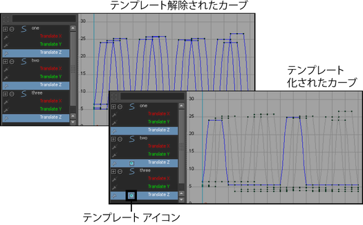

チャネルのテンプレート化(Template Channel)
アウトライナで選択したアニメーション チャネルと、これに対応するアニメーション カーブをグラフ ビューでテンプレート化します。
アニメーション チャネルをテンプレート化した場合、そのキーは引き続き、オブジェクトの全体的なアニメーションで使用されますが、グラフ ビューのカーブとキーは選択できなくなります。また、アウトライナにはテンプレート化したチャネルの隣には小さな アイコン、グラフ ビューにはテンプレート化したチャネルのカーブがグレーで表示されます。
多数のキーを持つ複数のアニメーション カーブがオーバーラップしているときに、編集対象となるカーブは 1 つのみだが、グラフ ビューにあるその他のカーブもすべて表示しておく必要がある場合は、アニメーション チャネルとそのカーブをテンプレート化すると便利です。

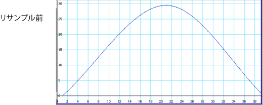

カーブのリサンプル(Resample Curve)
リサンプリングでキーを一定間隔に配置すると、周期的なフレーム レートを作成できます。
カーブをリサンプルするには、サンプリング フィルタを選択します。これは、カーブのキーをリサンプルする方法を定義するアルゴリズムです。接線とカーブの値は無視されます。このフィルタを使用して、一定間隔または不定の間隔でキーが設定されているアニメーション カーブを、指定した一定の間隔でキーが設定されているカーブに変換します。
ヒント: フィルタのリサンプリングは、密度の高いデータ カーブのキーの数を減らすように設計されています。キーの少ないカーブ上で使用すると、思いどおりの結果が得られない場合もあります。

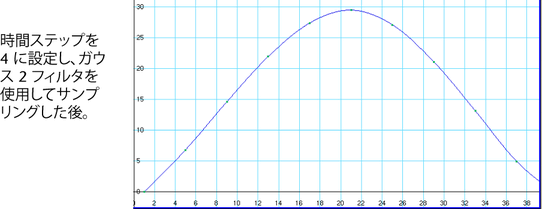

ガウス 2 (Gaussian 2)
傾斜したカーブを使用して、サンプリング対象領域の最高地点からエッジにかけてのサンプリングに対して、ゆるやかにウェイトをかけます。これが既定の設定です。

時間ステップ(Time Step)
リサンプルの周期を設定します。時間ステップ(Time Step)を 4 に設定すると、キーフレームが 4 フレームごとに配置されます。リサンプリングが最適に機能するのは、時間ステップ(Time Step)の周期が、カーブ上に配置されているキーフレームの頻度より大きい場合です。
