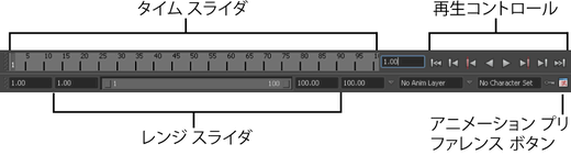

アニメーション コントロール
アニメーションの時間を設定するための Maya のコントロールには、タイム スライダ(Time Slider)、レンジ スライダ、および再生コントロールがあります。アニメーションのコントロール領域からアニメーション プリファレンス(Animation Preferences)ウィンドウにすばやくアクセスして編集することもできます。
レンジ スライダとアニメーション プリファレンス(Animation Preferences)ボタンとの間には、現在のキャラクタをコントロールする機能と自動キーフレーム切り替えボタン(自動キー(Auto Key)ボタン)があります。自動キーフレーム設定の詳細については、自動キーを参照してください。

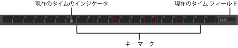

タイム スライダ
タイム スライダ(Time Slider)は、再生レンジ、キー、再生レンジ内のブレイクダウンを制御します。
現在のタイム インジケータは、タイム スライダ(Time Slider)上に灰色のブロックで表示されます。アニメーション内を前後にドラッグして移動できます。
既定では、タイム スライダ(Time Slider)をドラッグすると、アクティブ ビューだけが更新されます。すべてのビューが更新されるように設定するには、タイム スライダ(Time Slider)プリファレンス(ウィンドウ > 設定/プリファレンス > プリファレンス(Window > Settings/Preferences > Preferences)で再生(Playback)設定をすべてのビューを更新(Update View All)に変更します。
注: タイム スライダ(Time Slider)内の要素のカラーと不透明度を変更する場合は、「タイム スライダのカラーをカスタマイズする」を参照してください。
キー マーク
キー マークは、タイム スライダ(Time Slider)にある赤いマーク(既定)で、選択したオブジェクトに設定されたキーを示します。特殊なタイプであるブレイクダウン キーはタイム スライダ(Time Slider)上に緑色のマークで表示されます。ブレイクダウンを参照してください。
キー マーク(Key Ticks)の可視/非可視は、プリファレンス(Preferences)ウィンドウで切り替えできます。タイム スライダ(Time Slider)に表示されるキー マークのサイズやカラーを設定することもできます。タイム スライダでキー マークの外観を設定するを参照してください。
時間単位(Time Units)
タイム スライダ(Time Slider)上に表示されている目盛りとその上の数字は、時間を表しています。再生レートを定義するには、設定(Settings)プリファレンス(ウィンドウ > 設定/プリファレンス > プリファレンス(Window > Settings/Preferences > Preferences))で目的の時間(Time)単位を選択します。Maya の既定では、毎秒 30 フレームのフレーム レートで時間が計測されます。
注: 既定で、Maya は秒単位でアニメーションを再生します。アニメーションのキーベースの動作に影響を与えずに時間(Time)単位のタイプを変更できますが、アニメーションを開始する前に、時間(Time)単位を指定することをお勧めします。
現在のタイム フィールド
タイム スライダ(Time Slider)の右側にある入力フィールドには、現在の時間単位で表した現在のタイム(現在の時間)が表示されます。現在のタイムは、新しい値を入力することによって変更することができます。現在のタイムを変更すると、シーンがそのタイムに移動し、現在のタイム インジケータの値もそれに応じて更新されます。
レンジ スライダ
レンジ スライダは、タイム スライダ(Time Slider)に表示される再生レンジを制御します。
アニメーション開始時間
このフィールドでは、アニメーションの開始時間を設定します。
アニメーション終了時間
このフィールドでは、アニメーションの終了時間を設定します。
再生開始時間
このフィールドには再生レンジの開始時間が表示されます。新しい値を入力して(負の値を含みます)、開始時間を変更することができます。再生終了時間よりも大きい値を入力すると、再生開始時間に時間単位を 1 つ加えた値に再生終了時間が自動変更されます。
再生終了時間
このフィールドには再生レンジの終了時間が表示されます。終了時間を変更するには、新しい値をこのフィールドに入力します。再生開始時間より小さい値を入力すると、再生終了時間から時間単位を 1 つ引いた値に再生開始時間が自動変更されます。
アニメーション プリファレンス(Animation Preferences)ウィンドウから、既定値の設定を変更することもできます。
再生コントロール
再生コントロールは、アニメーションを再生、早送りするためのボタンです。再生レンジは、タイム スライダ(Time Slider)に表示されます。
再生範囲の最初に移動ボタンをクリックすると、再生レンジの先頭に移動します。
1 フレーム戻るボタンをクリックすると、1 フレーム(またはタイム)だけ巻き戻します。既定のホットキー: [Alt]+[,] (カンマ)キーまたは[Option]+[,] (カンマ)キー(Mac OS X)
1 キー戻るボタンをクリックすると、1 キーだけ巻き戻します。既定のホットキー: ,(カンマ)キー
逆再生ボタンをクリックすると、逆方向に再生します。Esc キーを押して再生を停止します。
順再生ボタンをクリックすると、順方向に再生します。既定のホットキー: [Alt]+[V]または[Option]+[V] (Mac OS X)Esc キーを押して再生を停止します。
1 キー進むボタンをクリックすると、1 キーだけ先に進みます。既定のホットキー: .(ピリオド)キー
1 フレーム進むボタンをクリックすると、1 フレーム(またはタイム)だけ先に進みます。既定のホットキー: [Alt]+[.](ピリオド)キーまたは[Option]+[.](Mac OS X)
再生範囲の最後に移動ボタンをクリックすると、再生レンジの最後まで進みます。
停止ボタンをクリックすると、再生が停止します。このボタンは、アニメーションの再生中だけ表示されます。それ以外のときは、順再生ボタンまたは逆再生ボタンに置き換わります。既定のホットキー: キー
プリファレンス(Preferences)ウィンドウが起動します。 このウィンドウでは、Maya セッションのタイム スライダ(Time Slider)再生(Playback)アニメーション(Animation)サウンド(Sound)の各プリファレンスを設定できます。
