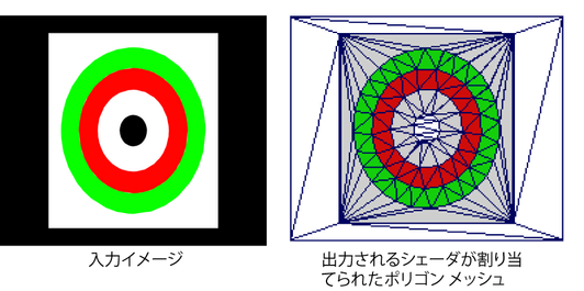

テクスチャをジオメトリに(Texture to Geometry)は、以下の 4 つのフェーズでポリゴン メッシュを生成します。
関連 RGB カラー値を持つピクセル グループが指定されたイメージ内で検出されます。この後、ピクセル グループは別々の領域(セグメント)に分割されます。
セグメントは、メッシュの分割が行われる位置を定義する別々の三角形の境界に変換されます。メッシュは、これらの境界に基づいて、分割されます。
上記のポリゴン メッシュを、シーン ビューにフラットに配置、またはシーン ビューで選択されたメッシュ上方に少しオフセットして、指定されたオブジェクトを覆うように配置します。
上記結果のメッシュの分割されたフェースは、この後セグメンテーション フェーズで検出した RGB カラー値を使用して、シェーディング マテリアルが割り当てられます。

この機能のセグメンテーション フェーズの計算は非常に複雑な計算ですが、2 つの要因に影響を受けます。
イメージ サイズの範囲は、256 x 256~4000 x 4000 ピクセルです。理想的には、1 辺 400~512 ピクセルの入力イメージを使用してください。入力イメージが上記のガイドラインを超える場合、この機能を使用する前にイメージ編集アプリケーションを使用して、イメージのサイズを変更することができます。
テクスチャをジオメトリに(Texture to Geometry)機能は、カラー特性が十分に定義されたイメージの場合に有効です。たとえば、明確に定義されたコントラストの高いバックグラウンドを持つ太字でカラーのロゴは、この機能の使用に非常に適しています。
ランダムなカラーを多く持つイメージの場合、テクスチャをジオメトリに(Texture to Geometry)機能は効率的に動作しません。たとえば、ノイズ テクスチャは適していません。このようなタイプのイメージの場合、ポリゴン メッシュ分割の境界を識別させるセグメンテーション アルゴリズムによる関連 RGB カラー値グループの検出が困難です。さらに、イメージ圧縮の結果として、微妙なカラー アーティファクトを含むイメージの場合、問題が生じることがあります。このような場合には、テクスチャをジオメトリに機能を使用する前に、イメージ編集アプリケーションを使用して、イメージのカラー アーティファクトをクリーンアップする必要があります。
