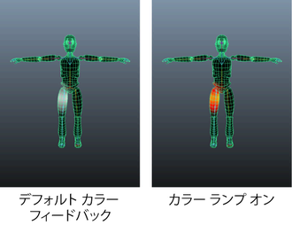

    ペイントするインフルエンスを選択すると、メッシュにカラー フィードバックが(既定で)白と黒で表示されます。ディスプレイ(Display)セクションのカラー フィードバック(Color Feedback)がオンに設定されていることを確認します。カラー フィードバック(Color Feedback)をオンにすると、サーフェス上のウェイト値がグレースケール値で表示(小さい値は暗く、大きい値は明るく)され、サーフェス上のウェイト値を見分けやすくなります。また、グラディエント(Gradient)セクションのカラー ランプの使用(Use color ramp)をオンにして、ウェイトをカラーで表示することもできます。
