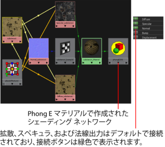

  5. シェーダ ネットワークの作成(Create shader network)をクリックします。
    これにより、Phong E マテリアル付きのシェーディング ネットワークが作成され、既定では拡散(Diffuse)スペキュラ(Specular)法線(Normal) Substance 出力に接続されます。
    注: 拡散(Diffuse)スペキュラ(Specular)法線(Normal)の各 Substance 出力には緑色の接続アイコン が付いています。これらは、出力ノードが存在していてマテリアル シェーダに接続されていることを示します。

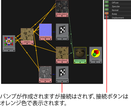

  9. (オプション)追加の Substance 出力をバンプ(Bump)マップやディスプレイスメント(Displacement)マップのようなシェーディング ネットワークに接続するには、使用できる Substance 出力リストの横にある接続(Connect)アイコンをクリックします。
    マテリアル アトリビュートの入力に法線(Normal)などの Substance 出力が既に使用されている場合は、警告メッセージが表示され、出力は作成されますが、接続されません。Substance 出力接続アイコンはオレンジ色で表示されます。その場合、接続した出力を削除し、新しい出力をアタッチすることができます。
    ヒント: グレーの接続アイコン(初期状態)は、この出力マップ用に Substance 出力(Substance Output)ノードが作成されていないことを意味します。オレンジ色の接続アイコンは、出力ノードは作成されたが別のノードに接続されていないことを示します。緑色の接続アイコンは、Substance 出力(Substance output)ノードが作成されて別のノードに接続されていることを示します。
