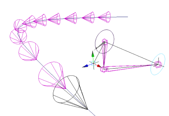

コンストレイントとは
コンストレイントを使用すると、オブジェクトの位置、方向などを他のオブジェクトに対して制約(コンストレイント)することができます。
Maya では、次のコンストレイントを使用してキャラクタの設定とアニメーションを行うことができます。
他のソフトウェア パッケージでは、「コンストレイント」に代わって「アニメーション コントローラ」という用語を使用している場合があります。
