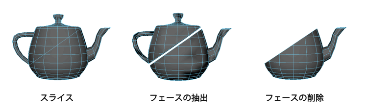

平面に沿ってポリゴンをスライスし、次に、カットの上下のフェースを抽出または削除するには、マルチカット ツール(Multi-Cut Tool)を使用することができます。

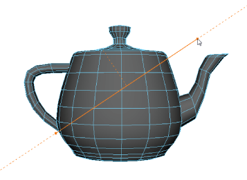

カスタム プレーンを使用してメッシュをスライスするには
- スライスするメッシュを選択します。
- マルチカット ツールを開きます。
- メッシュのいずれかの側をクリックして、2 つのスライス ポイントを定義します。
オレンジ色のスライス プレビュー ラインがスライス ポイントの間に表示されます。このラインは、スライス平面を表します。
- 次の操作を行うことで、スライス平面を編集します。
- 平面の位置を変更するには、
ドラッグします。
- ドラッグしてスライス ポイントを再配置します。
- (オプション)モデリング ツールキット(Modeling Toolkit)ウィンドウで、スライス ツール(Slice Tool)オプションのフェースの削除(Delete Faces)またはフェースの抽出(Extract Faces)を選択します。
スライス プレビュー ラインに対して垂直な点線が表示され、削除または抽出される側のメッシュが示されます。
- スライス平面に沿ってメッシュをカットするには、[Enter]を押すか
をクリックします。
- 平面に沿ってスライス(Slice Along Plane)ボタンのいずれかを選択します。
メッシュが選択した平面に沿って切断され、マニピュレータが表示されます。
