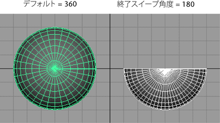

開始スイープ角度と終了スイープ角度(Start and End Sweep Angles)
このオプションを使用すると、回転角度を指定することによって、部分的な球を作成することができます。角度の値は、0 ~ 360° の範囲をとることができます。次の例には、終了スイープ角度(End Sweep Angle)が 180°の、球の上面ビューが示されています。

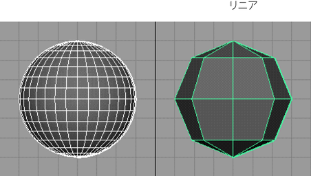

サーフェス次数(Surface Degree)
リニア(Linear)サーフェスは、ファセット化された外観を備えています。キュービック(Cubic)サーフェスは、丸い形をしています。サーフェス次数(Surface Degree)の詳細については、次数を参照してください。

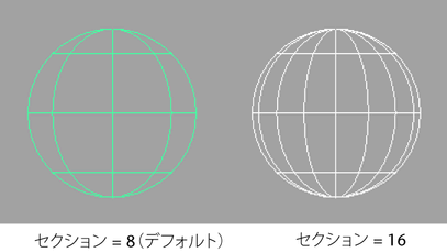

セクション数(Number of Sections)
球上の 1 方向に作成されるサーフェス カーブの数を設定します。サーフェス カーブは、アイソパラムとも呼ばれ、サーフェスのシェイプのアウトラインを表します。サーフェスにセクション(およびスパン)が多く含まれるほど、サーフェスの変形が精度よく示されます。
次の図には、8 つのセクションを含む球(左側)と、16 のセクションを含む球(右側)の 2 つが示されています。4 より小さい値では、不完全な球が生成されます。

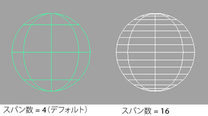

スパン数(Number of Spans)
球上のセクション方向と交差する方向に作成されるサーフェス カーブの数を設定します。4 より小さい値では、不完全な球が生成されます。
