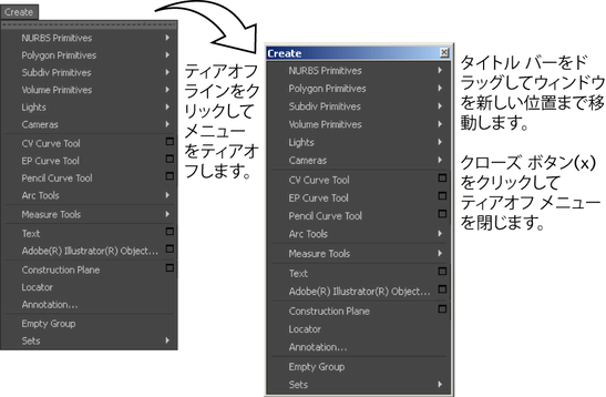

メイン メニューをフローティング ウィンドウとして表示することもできます。メニューを繰り返し使用する場合は、このように設定すると便利です。プルダウン メニューを表示して、一番上の切り離すラインをクリックします。切り離したメニューは常に前面に表示されます。
