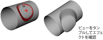

押し込み(Push)、引き出し(Pull)、スムーズ(Smooth)、リラックス(Relax)、つまむ(Pinch)、スライド(Slide)、消去(Erase)のいずれかを選択します。操作の内容を示す Ps (押し込み)、Pl (引き出し)、Sm (スムーズ)、Re (リラックス)、Pn (つまむ)、Sl (スライド)、または E (消去)という文字がブラシ スタンプ内に表示されます。
このブラシ スタンプの文字を表示しないようにするには、ツール設定(Sculpt Surface Tool Settings)ウィンドウのディスプレイ(Display)セクションをクリックして、ブラシのフィードバックの描画(Draw Brush Feedback)オプションをオフにしてください。
