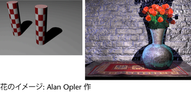

ライトによって生成されるシャドウのカラー。透明なカラー付きサーフェス(色付きグラスなど)によって生成されるシャドウをシミュレートする場合は、カラー付きのシャドウを使用します。既定の設定は黒です。
テクスチャをシャドウにマップすると、面白いエフェクトを作成できます。次の例では、スポット ライトのシャドウ カラー(Shadow Color)にマップされたチェッカ(Checker)テクスチャを示します。
カラー付きテクスチャをマップする場合は(たとえば、次の例にあるスタッコ(Stucco)テクスチャなど)、必要に応じてテクスチャのカラーを白黒に変更します。
