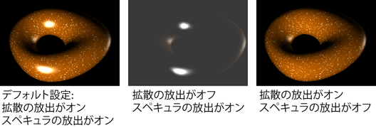

拡散の放出(Emit Diffuse)と スペキュラの放出(Emit Specular)
既定では、拡散の放出(Emit Diffuse)スペキュラの放出(Emit Specular)はオンに設定されています。オフに設定すると、ライトの拡散またはスペキュラ シェーディングの結果が削除されます。
注:
結果は、シーン ビューには表示されません。結果を確認するには、テクスチャのベイク処理ビュー(Texture Baking View)でテスト レンダリングを行います。

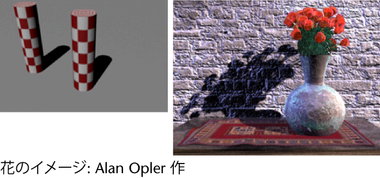

シャドウ カラー(Shadow Color)
ライトによって生成されるシャドウのカラー。透明なカラー付きサーフェス(色付きグラスなど)によって生成されるシャドウをシミュレートする場合は、カラー付きのシャドウを使用します。既定の設定は黒です。
テクスチャをシャドウにマップすると、面白いエフェクトを作成できます。次の例では、スポット ライトのシャドウ カラー(Shadow Color)にマップされたチェッカ(Checker)テクスチャを示します。
カラー付きテクスチャをマップする場合は(たとえば、次の例にあるスタッコ(Stucco)テクスチャなど)、必要に応じてテクスチャのカラーを白黒に変更します。
